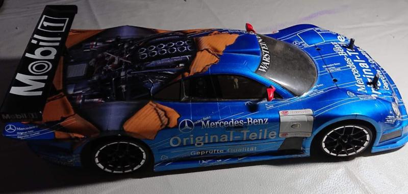

Ça gratte un moment , et puis clic :smoke:
D emblée équipé du support moteur alu et du set de ressorts options.
Le FF est particulièrement efficace:1ère course et 1ère victoire à Argenteuil aux mains du père alfabravo, face à une VBC et des FF03.
Toutefois le diff peut s user de manière inquiétante.
Mon goût pour des modèles RÉALISTES m a plutôt orienté vers la disposition RR, MR restant possible.
Avec une carro de CLK GTR, il n attend plus que l occasion de révéler tout son potentiel.

Seulement sur le lino, et ça file droit 😁😁😁
Plus sérieusement, ça a l air d être bien efficace quand même, le débattement des ressorts est suffisant.
Elle est posée sur les ressorts sans talonner.
C est bien souple et avec un silence de cathédrale qui permet d entendre son moulin.
A prori
La direction est à "agressivité variable" avec la chasse qui baisse proportionnellement à l angle pris par la fusée :donc à haute vitesse, le petit coup de volant permet de corriger peinard et, dès que ça tourne, la roue braquée vers l intérieur, prenant un angle de chasse nul voire négatif, va lui donner beaucoup de vivacité.
A vérifier dès qu il fera meilleur.
Sans quoi les pneus ont une adhérence fort acceptable.
Vu le budget total, ça donne au moins autant envie que le challenge euro F103GT naissant. 😉

Alors on peut la passer en rear, en mid et en FF sans compter qu on peut aussi avoir trois empattements : 257,251 et 245mm.
Et ça c est super chouette.

Voilà, c est en partie la raison de cet achat "compulsif", l autre étant le direct drive.
Plus qu'à faire une cup MST TCR
